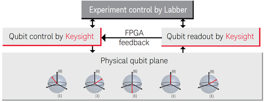

量子信息系统的研究人员专注于识别和改进单个量子比特(量子位)和多量子比特架构的性能。这项研究需要关注多个关键技术指标,如量子相干,串扰,量子比特门控和读取的保真度。
是德科技和 Lab Control Scandinavia AB 共同开发了一款功能强大的控制系统,可用于单量子和多量子比特的研究实验。该解决方案具备强大的扩展性能,可轻松扩展到几十上百量子比特计算系统,并具备强大的编程开发环境,支持脉冲控制、脉冲成形、快速信号解调和反馈,是目前业内唯一一个专门为量子计算设计的系统。
是德科技可以帮助您使用灵活、开放式的控制架构,在从单一到多量子比特的控制中取得领先,让您在与是德科技在量子研究方面的持续合作中获得优势。这些专业知识都会体现在是德科技针对量子研究的特定需求推出的量子控制解决方案中。
解决方案一:
是德科技“硬件虚拟仪器”(HVI)解决方案能够提供高水平的序列编程,同时实现跨多个端口、模块及机箱之间的相位相干信号的同步控制。
解决方案二:
是德科技的控制系统,经由研究人员编程之后,能够让反馈回路在 150ns 以内实现脉冲输出。
解决方案三:
是德科技模块化解决方案可轻松扩展至多通道架构,同时最小化配置仪器的总成本。围绕每个量子位,该解决方案提供通过上/下变频的方式将信号转化为常用的微波频率。这种模块化和多机箱架构解决了今天的研究需求,并为未来的需求保持一条可以扩展的方法。
解决方案四:
来自 Keysight 解决方案合作伙伴的 Labber 软件,可以提供实验控制,量子比特保真度的校准能力;同时管理实验结果,对数据进行分析和比较。

作为 Keysight 的解决方案合作伙伴,Lab Control Scandinavia AB 已实现 Keysight 最新 PXIe 架构的的用于信号生成和检测的硬件的完全控制和集成。
典型配置:
基本版本 —— 用于小规模实验
- PXIeM9010A 10 插槽机箱和 M9037A 控制器
- M3202A AWG,M3102A 数字化仪
可扩展版本 —— 用于多机箱扩展
- 主机 PC 和 M9049A PCIe 主机适配器
- M9019A 18 插槽 PXIe 机箱和 M9023A 系统模块
